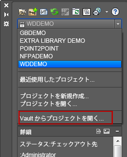

Vault からプロジェクトを開く
  1. [プロジェクト マネージャ]で、プロジェクト選択メニューから[Vault からプロジェクトを開く]を選択します。
  2. プロジェクト定義ファイルに移動して選択します。プロジェクトの図面ファイル間の関係を保持するには、プロジェクトのすべてのファイルをチェックアウトします。
  3. [開く(すべてをチェックアウト)]をクリックします。
