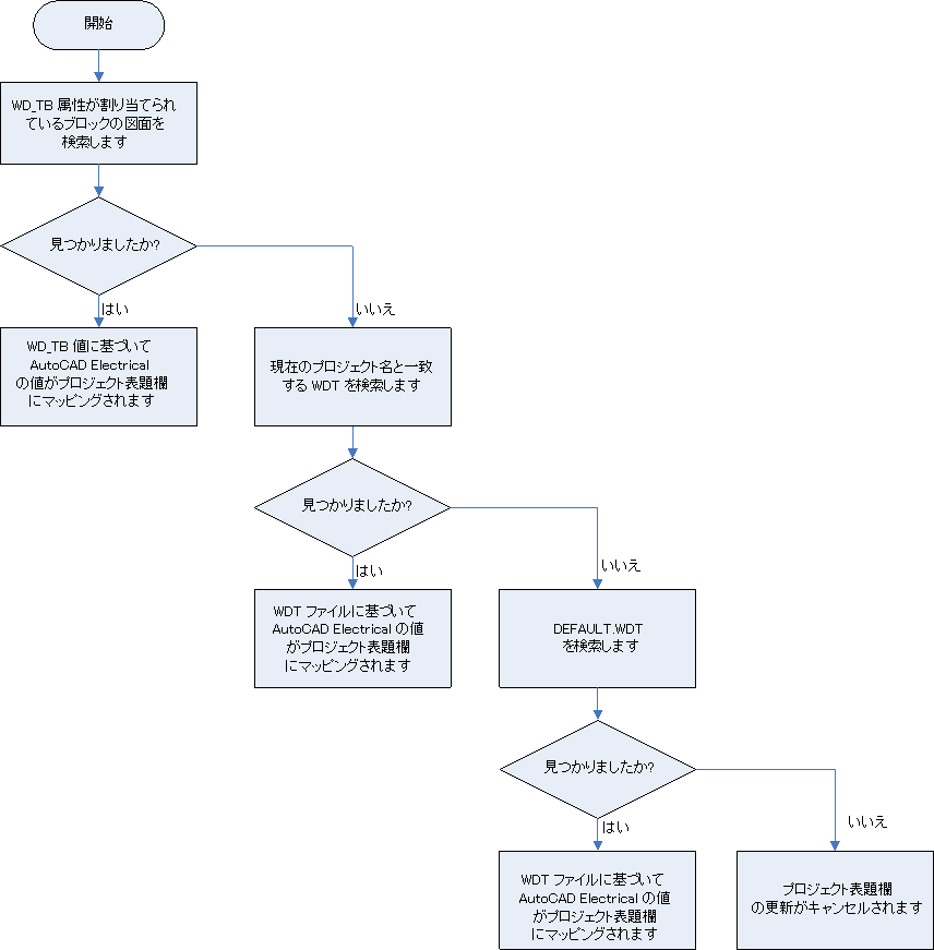

プロジェクト表題欄のリンク方法には次の 2 つがあります。
プロジェクト表題欄の更新時に使用する方法は、この順序で決定されます。

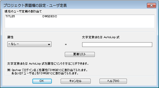

次のユーザ定義の値もマッピングすることができます。
システム変数の値、または AutoLISP プログラムで抽出した値を、プロジェクト表題欄の属性にマッピングできます。

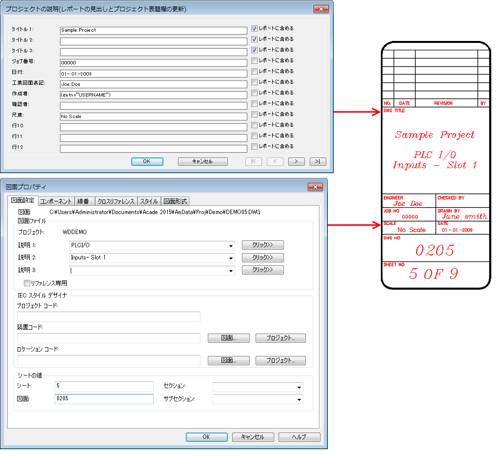

AutoCAD Electrical では、図面ごとに 3 行の説明を使用できます。それより多くの説明行が必要な場合は、説明の各行を「|」の文字で複数の部分に分割できます。この各部分が、プロジェクト表題欄の異なる属性にマップされます。
たとえば、説明の最初の行を 3 つの属性にマッピングするには、次の形式を使用します。
attrname1|attrname2|attrname3=DD1
次に、[図面プロパティ]の[図面設定]タブ ダイアログ ボックスの[説明 1]の値を、改行位置に「|」を入れて区切ります。一例は、「Main cabinet|120VAC|PLC I/O」です。[プロジェクト表題欄を更新]コマンドは、このテキスト文字列を、プロジェクト表題欄の 3 つの属性に分割します。
