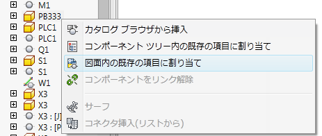

[プロジェクト マネージャ]で、[ロケーション ビュー]タブをクリックします。
[ロケーション ビュー]タブで、Inventor パーツを右クリックし、[図面内の既存の項目に割り当て]
をクリックします。
アクティブな図面で、Inventor パーツに関連付ける Electrical コンポーネントを選択します。コンポーネント ツリー表示が更新され、リンクしたコンポーネントが表示されます。
