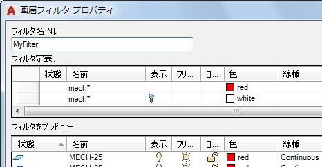

画層のプロパティに基づいて画層プロパティ フィルタを作成する
- [画層プロパティ管理]で、[プロパティ フィルタを新規作成]をクリックします。
- [画層フィルタ プロパティ]ダイアログ ボックスにフィルタの名前を入力します。
- [フィルタ定義]領域で、次のように画層プロパティを指定します。
- 画層名でフィルタするには、[名前]列にワイルドカード文字(* など)とともに文字を入力します。
- プロパティでフィルタするには、プロパティの列内をクリックして、[設定]を選択します。
- 複数のプロパティを使用してフィルタするには、フィルタ定義の 1 行の各プロパティをクリックします。
- 1 つのプロパティまたは複数のプロパティ セットに対する複数の値を使用してフィルタするには、次の行で他の値を選択します。
注: 単行の設定は論理積(AND)を表し、複数行の設定は論理和(OR)を表します。
この例では、画層プロパティ フィルタには、"mech" という文字で始まる赤色の画層、または "mech" という文字で始まる非表示で白色の画層が含まれます。

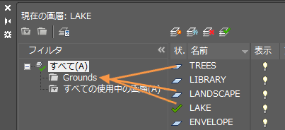

画層を選択することにより画層グループ フィルタを作成する
- [画層プロパティ管理]で、[グループ フィルタを新規作成]をクリックします。
- 画層グループ フィルタの名前を入力します。
新しい空のフィルタが選択されているため、画層リストに画層は表示されません。
- [フィルタ]パネルで、[すべて]または他のいずれかのフィルタをクリックすると、画層リストに画層が表示されます。
- 画層リストから画層グループ フィルタに画層をドラッグします。
そのグループ フィルタに、画層のリストのサブセットが保存されます。画層グループ フィルタを選択すると、指定した画層のみが画層リストに表示されます。
この例では、Grounds という画層グループ フィルタを作成し、TREES、LANDSCAPE、LAKE 画層を、そのグループ フィルタにドラッグしています。
