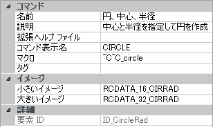

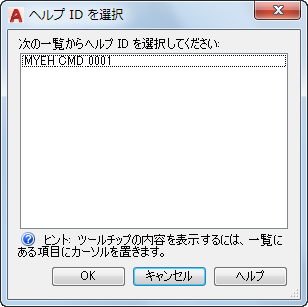

をクリックします。 検索
次に、ツールバーまたはリボン パネルの該当コマンド上にカーソルを置くと、ツールチップにこの説明が表示されます。
コマンドをツールバーまたはリボン パネルに追加すると、拡張ツールチップが有効化されていれば、カーソルを指定された時間コマンドの上に置くと拡張ツールチップ コンテンツが表示されます。
