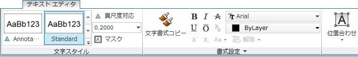

リボンがアクティブな場合は、[テキスト エディタ]リボン コンテキスト タブが表示されます。
リボンがアクティブでない場合は、[文字の書式設定]ツールバーが表示されます。

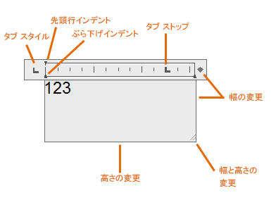

- 初期書式を指定します。
- 各段落の最初の行をインデントするには、ルーラーの第 1 行目インデント スライダをドラッグします。各段落の他の行をインデントするには、ぶら下げインデント スライダをドラッグします。
- タブを設定するには、タブ位置でルーラーをクリックします。
- 現在の文字スタイルを変更するには、ドロップダウン リストから希望の文字スタイルを選択します。

- 個々の文字、単語、段落を変更するには、文字をハイライト表示し、書式の変更を指定します。
注: SHX フォントでは、太字や斜体はサポートされていません。
