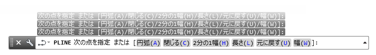

ドッキング解除されたコマンド ウィンドウが、プロンプト行のみが表示されるように設定されている場合に、表示されるテンポラリ プロンプト行の数を設定します。

ドッキングされていないコマンド ウィンドウがプロンプト行のみを表示するように設定されていると、最近のプロンプトの短い履歴が一時的にウィンドウの上または下に表示されます。0 から 50 までの値を入力して、一時的なプロンプト履歴に表示する最大行数を指定します。
