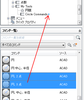

<ファイル名> 内のカスタマイズ]ペインで、[メニュー]ノードの横のプラス(+)記号をクリックして展開します。

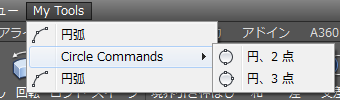

サブ メニューを追加するメニューを選択します。
メニューを右クリックします。[新規サブメニュー]を選択します。
[メニュー1]という名前の新しいサブ メニューがメニューの最後に表示されます。
[メニュー1]を右クリックします。[名前変更]を選択して、新しいサブメニュー名を入力します。
[プロパティ]ペインの[説明]ボックスに、サブメニューの説明を入力します(省略可能)。
サブメニューに追加するコマンドを、[コマンド一覧]ペインから[
<ファイル名> 内のカスタマイズ]ペインにドラッグします。
引き続きコマンドを追加し、新しいサブメニューを完成させます。
