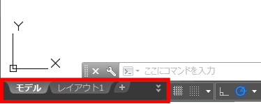

[モデル]タブと 1 つまたは複数の名前の付いたレイアウトとの切り替え方法をコントロールできます。
既定では、[モデル]タブと複数の名前の付いたレイアウト タブは、作図領域の左下コーナーに表示されます。
さらにレイアウト タブを追加するには、プラス(+)アイコンをクリックします。
数が多くて一度に表示できない場合は、下向き二重矢印をクリックすると、ドロップダウン リストにレイアウト タブが表示されます。
- 複数のレイアウトタブを表示するためのスペースをさらに確保するには、[モデル]タブまたはレイアウト タブを右クリックし、[ステータスバーの上にドッキング]を選択します。[モデル]タブとレイアウト タブは、ステータス バーの上の個別の行に表示されます。
- 作図領域のスペースを最適化するには、[モデル]タブまたはレイアウト タブを右クリックし、[ステータス バー内にドッキング]を選択します。[モデル]タブとレイアウト タブは、ステータス バーと同じ行内に表示されます。
注: タブのショートカット メニューからのみ、すべてのショートカット メニュー オプションを選択できます。
