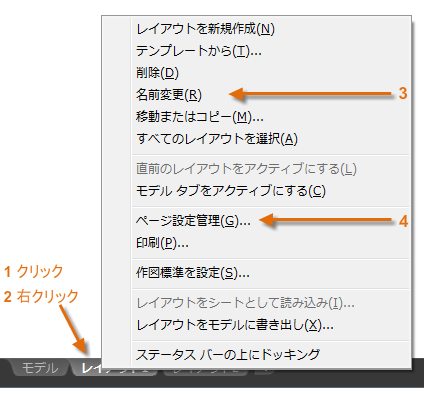

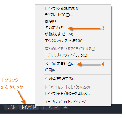

レイアウトの用紙サイズを指定する
最初にすべきことは、レイアウト タブにアクセスし(1)、タブを右クリックし(2)、タブの名前を「レイアウト1」よりも何か意味ある名前に変更します(3)。D サイズのレイアウトの場合は、ARCH D または ANSI D などとするとよいでしょう。
次に[ページ設定管理]を開き(4)、レイアウト タブに表示される用紙のサイズを変更します。 ここには多くのコントロールがありますが、いくつかを変更するだけです。まず、シート サイズを指定します。

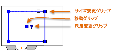

レイアウト ビューポートは、モデル空間の尺度設定されたビューを表示するためにレイアウト タブに作成されるオブジェクトです。これは、モデル空間の一部を表示する窓と考えることができます。他の任意のオブジェクトと同様に、レイアウト ビューポートを選択することができます。レイアウト ビューポートを選択すると、いくつかのグリップが表示されます。それらのグリップを使用して、ビューポートのサイズの調整、ビューポートの移動、ビューポートに含まれるビューの尺度の指定を行うことができます。
レイアウト ビューポートに対して、MOVE[移動]、ERASE[削除]、COPY[複写]などの編集コマンドを使用することができます。レイアウト ビューポートを選択したときに、[プロパティ]パレットを使用して、オプションと設定の完全なリストを表示することができます。

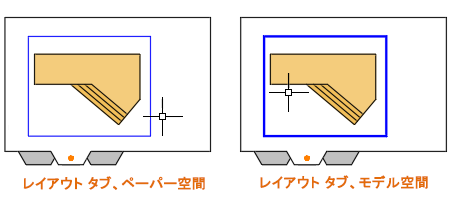

モデル空間とペーパー空間を切り替える
レイアウト タブで作業しているときに、[モデル]タブに戻ることなく、ペーパー空間とモデル空間を切り替えることができます。その手順は次のとおりです。図に示すように、モデル空間にアクセスするには、カーソルを移動してレイアウト ビューポート内をダブルクリックします。または、ペーパー空間に戻るには、レイアウト ビューポートの外側をダブルクリックします。モデル空間にいるときは、レイアウト ビューポートの境界が太く表示されます。
レイアウト ビューポートからモデル空間にアクセスする主な理由は、ビューを画面移動するか、オブジェクト、特にそのビュー ポートにのみ表示されるオブジェクトを微調整することです。

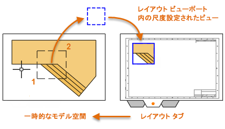

新しいビューポートを作成する
MVIEW[浮動ビューポート管理]コマンドの[新規作成(NE)]オプションを使用して、ペーパー空間に追加のレイアウト ビューポートを作成することができます。複数のレイアウト ビューポートを使用すると、モデル空間の異なるビューを同じ尺度または異なる尺度で表示することができます。
  1. レイアウト タブから、コマンド ウィンドウに MVIEW と入力し、[新規作成(NE)]オプションを選択します。
  2. モデル空間の最大化されたビューが一時的に表示され、図のように 2 点をクリックして領域を定義できるようになります。
  3. レイアウトに戻り、右クリックして尺度のリストを表示し、使用する尺度をクリックします。
  4. 尺度設定したビューを含む新しいレイアウト ビューポートを配置する位置をクリックします。

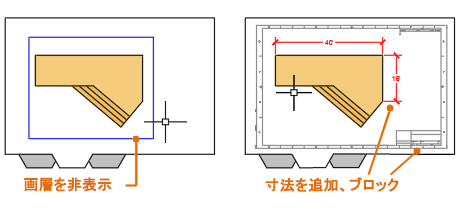

空間変換注釈
レイアウトタブに、尺度設定された 1 つまたは複数のレイアウト ビューポートを作成した後、次の手順に従い、空間変換方を使用して図面に注釈を記入します。
  1. 必要に応じてレイアウト ビューポートを移動し、サイズ変更グリップを使用してエッジを調整します。
  2. レイアウト ビューポート オブジェクトを作成した画層を非表示にします。これにより、レイアウト ビューポートのエッジが非表示になります。
  3. 注記、ラベル、寸法をペーパー空間で直接記入します。これらは、自動的に適切なサイズで表示されます。
  4. 図面を用紙に印刷したり、DWF または PDF ファイルとして出力します。
