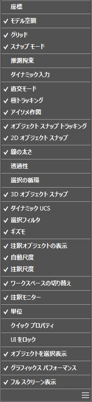

検索 ワークスペースの切り替え 現在のワークスペースを選択したワークスペースに変更します。

検索 カスタマイズ ステータス バーに表示するコマンド ボタンを指定します。
