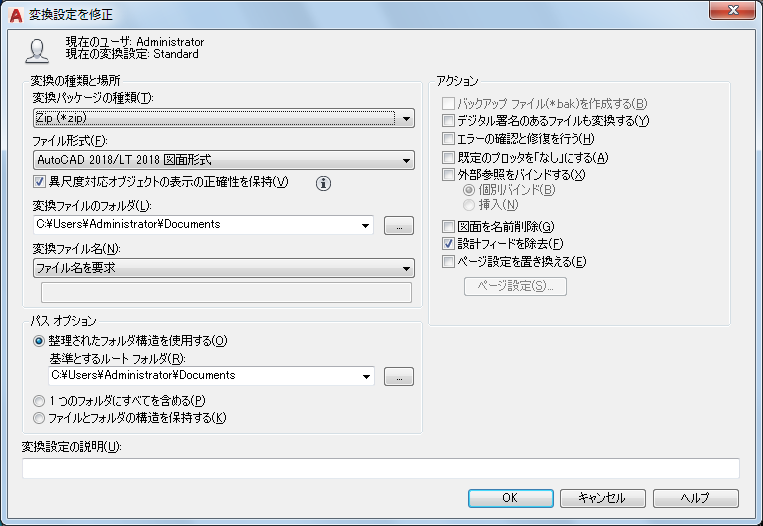

[変換設定を修正]ダイアログ ボックス
選択した変換設定に関連付けられている変換パッケージの種類、場所、一意のオプションを指定します。
オプション
[変換パッケージの種類]
選択した変換設定の種類と場所を指定します。

[ファイル形式]
変換パッケージに含めるすべての図面が変換されるファイル形式を指定します。ドロップダウン リストから図面ファイル形式を選択できます。

[変換ファイルのフォルダ]
変換パッケージを作成する場所を指定します。新しい場所を指定するには、[参照]ボタンをクリックして希望の場所を選択します。
このフィールドを未変更のままにすると、変換ファイルは最初に指定した図面ファイルが格納されているフォルダに作成されます。シート セットの場合、変換ファイルはシート セット データ(DST)ファイルが格納されているフォルダに作成されます。

[変換ファイル名]
変換パッケージに名前を付ける方法を指定します。変換パッケージの既定のファイル名が表示されます。変換パッケージの種類をフォルダに設定している場合、このオプションは使用できません。
[パス オプション]
変換パッケージに含めるファイルとフォルダの構造を整理するオプションが表示されます。
[基準とするルート フォルダ]
外部参照のような図面に従属するファイルの相対パスを指定するために基準とするルート フォルダを定義します。シート セットが変換される場合には、基準とするルート フォルダにシート セット データ(DST)ファイルも含まれます。
