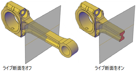

SECTIONPLANE[断面オブジェクト]コマンドでは、1 つまたは複数の断面オブジェクトを作成して、3D モデル(3D ソリッド、3D サーフェス、3D メッシュ)全体に配置することができます。ライブ断面をオンにすることにより、断面オブジェクトを 3D モデルを通過するように移動して、一時的な断面を表示できます。3D オブジェクト自体は変更されません。

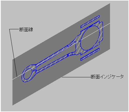

断面オブジェクトには、切断平面として動作する透明な断面インジケータがあります。この平面を 3D ソリッド、3D サーフェス、またはリージョンから構成される 3D モデルを通過するように移動して、さまざまな断面ビューを得ることができます。
断面平面には、断面オブジェクトのプロパティが格納される「断面線」 が含まれています。複数の断面オブジェクトを作成して、異なるプロパティを格納できます。たとえば、ある断面オブジェクトには、断面平面との交差領域にハッチング パターンを表示できます。別の断面オブジェクトには、交差領域の境界を特定の線種で表示できます。
ライブ断面を使用すると、断面平面を移動したり調整することで、3D オブジェクトの内部の詳細をダイナミックに分析できます。断面インジケータの表示されている側にあるモデルの一部を非表示にするか(切断するか)どうかを指定できます。
