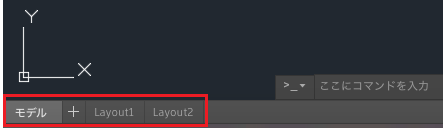

レイアウトの名前を変更する
- 任意のレイアウト タブを右クリックして、[名前変更]を選択します。
レイアウトを削除する
- 任意のレイアウト タブを右クリックして、[削除]を選択します。
レイアウト タブを再配置する
- 任意のレイアウト タブをクリックして、別の場所にドラッグします。
レイアウト タブをスクロールする
- 表示できる以上の数のレイアウト タブがある場合、使用可能なレイアウト タブ全体をスクロールするには、右端のレイアウト タブの右にある左右の矢印をクリックします。
次または前のレイアウト タブ
- 次のタブに切り替えるには[command]+[]]を、前のタブに切り替えるには[command]+[[]を押します。
レイアウトのページ設定を編集する
- 任意のレイアウト タブを右クリックして、[ページ設定を編集]を選択します。
レイアウトを印刷する
- 任意のレイアウト タブを右クリックして、[印刷]を選択します。
