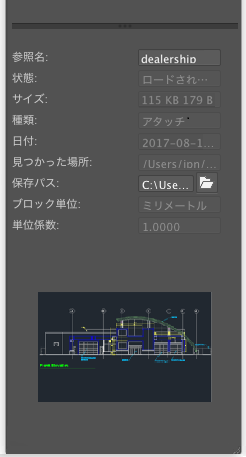

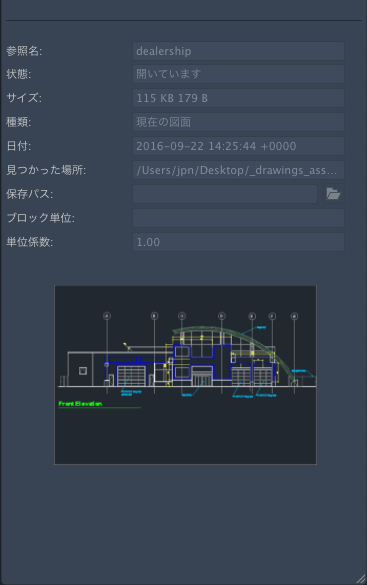

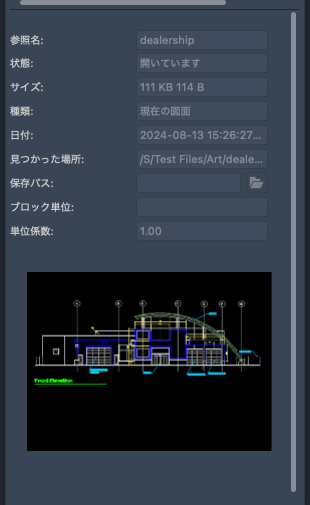

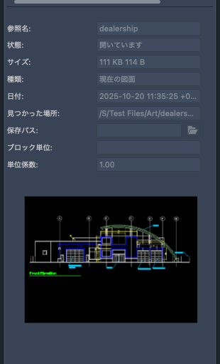

[詳細とプレビュー]パネル
[参照管理]パレットの下部にある[詳細とプレビュー]パネルには、選択したファイル参照に関する情報が表示されます。
オプション
次のオプションが表示されます。
[詳細]
各ファイル参照は、共通のプロパティ セットを共有しています。プロパティのいくつかは編集できます。
[参照名]
ファイル参照の名前が表示されます。このプロパティは、すべてのファイル参照タイプで編集できます。
[状態]
ファイル参照が、ロードされている、ロードされていない、見つからないのいずれの状態であるかが表示されます。このプロパティは編集できません。
[サイズ]
選択したファイル参照のファイル サイズが表示されます。サイズは、見つからないファイル参照の場合は表示されません。このプロパティは編集できません。
[種類]
ファイル参照がアタッチかオーバーレイか、またはラスター イメージ ファイルの種類が表示されます。このプロパティは編集できません。
ただし、ファイル参照が DWG の場合は、[参照管理]の上部パネルのコンテキスト メニューからプロパティを切り替えることができます。
[日付]
ファイル参照がが最後に修正された日付が表示されます。この日付は、見つからないファイル参照の場合は表示されません。このプロパティは編集できません。
[見つかった場所]
選択したファイル参照の絶対パスが表示されます。このプロパティは編集できません。
[保存パス]
選択したファイル参照の保存場所が表示されます。この場所は、参照ファイルが保存されている場所であり、必ずしも[見つかった場所]と同じではありません。[.開く]ボタンをクリックすると、[開く]ダイアログ ボックスが表示され、別のパスまたはファイル名を選択できます。パス フィールドに直接入力することもできます。これらの変更は、新しいパスが有効になった場合には[保存パス]プロパティに格納されます。
DWG 固有のプロパティ
DWG (外部参照)を選択すると、その他のプロパティが表示されます。参照イメージ固有のプロパティは、いずれも編集できません。
[ブロック単位]
挿入するブロックの INSUNITS の値を指定します。
[単位係数]
単位尺度係数が表示されます。この値は、ブロックの INSUNITS の値と作図単位に基づいて計算されます。
イメージ固有のプロパティ
参照イメージを選択すると、その他のプロパティが表示されます。参照イメージ固有のプロパティは、いずれも編集できません。
[カラー システム]
カラー システムが表示されます。
[カラー デプス]
ラスター イメージの各ピクセルに格納されている情報の量。カラー デプスの値が高い色ほどシェーディングがスムーズになります。
[ピクセル幅]
ピクセル単位で計測された、ラスター イメージの幅。
[ピクセル高さ]
ピクセル単位で計測された、ラスター イメージの高さ。
[解像度]
1 インチあたりのドット数(dpi)で表された幅と高さの解像度。
[既定のサイズ]
AutoCAD 2018 の単位で計測されたラスター イメージの幅と高さ。
サムネイル プレビュー
選択されているファイル参照の小さいイメージが表示されます。使用可能なプレビューがない場合、「プレビューは使用できません」と表示されます。
