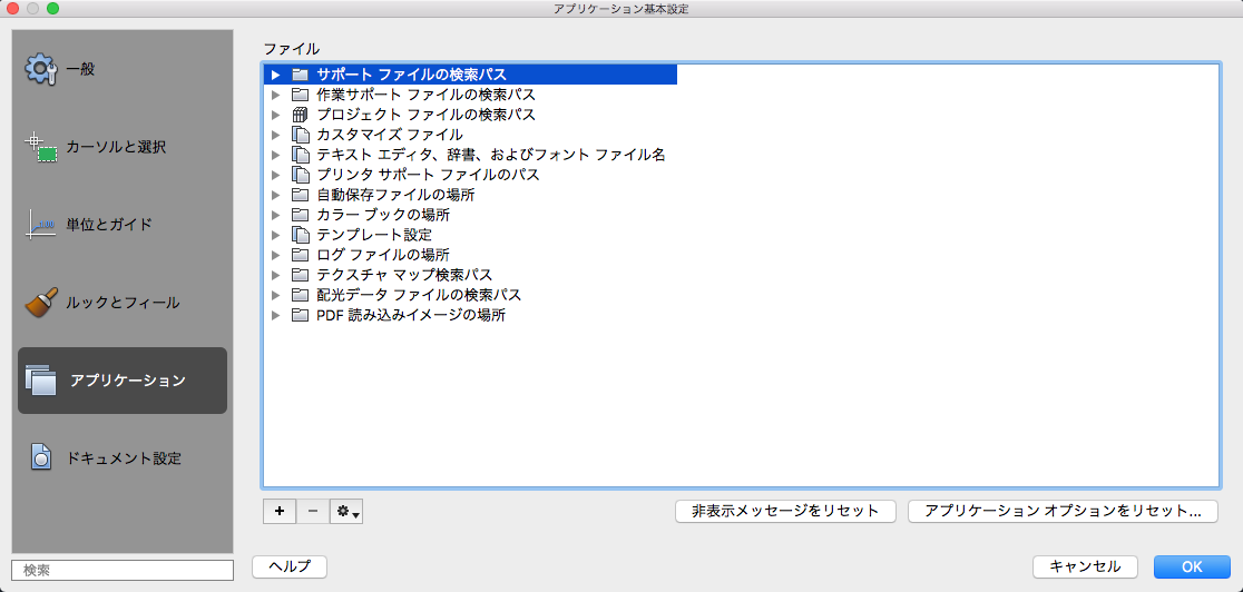

[アプリケーション]タブ ([アプリケーション基本設定]ダイアログ ボックス)
プログラムが、サポート ファイル、ドライバ ファイル、メニュー ファイル、その他のファイルを検索するフォルダを指定します。また、スペルチェックに使用する辞書などのユーザ定義設定を指定することもできます。

次のオプションが表示されます。
[サポート ファイルの検索パス]
現在のフォルダには格納されていない文字フォント、カスタマイズ ファイル、挿入する図面、線種、ハッチング パターンをプログラムが検索するフォルダを指定します。
[作業サポート ファイルの検索パス]
プログラムがシステムに固有のサポート ファイルを検索するアクティブなフォルダが表示されます。このリストは読み込み専用で、現在のフォルダ構造とネットワーク割り当て内に存在する[サポート ファイルの検索パス]の有効なパスが表示されます。

[追加]
選択されたフォルダの検索パスを追加します。
[除去]
選択された検索パスまたはファイルを除去します。
[オプション]
選択したパスの順序を編集または変更します。
[パスを変更]
ファイル リストで選択したオプションに応じて、[フォルダの参照]ダイアログ ボックスまたは[ファイルを選択]ダイアログ ボックスが表示されます。
[項目を上へ移動]
選択された検索パスを、前の検索パスの上に移動します。
[項目を下へ移動]
選択された検索パスを、次の検索パスの下に移動します。
[現在に設定]
選択したプロジェクトまたはスペルチェック用辞書を現在のプロジェクトまたはスペルチェック用辞書にします。
[非表示メッセージをリセット]
次回から表示しないように設定したり、常に特定のオプションを使用するように設定したすべてのメッセージ ボックスの表示をリセットします。
[アプリケーション オプションをリセット]
[アプリケーション オプションをリセット]ダイアログ ボックスが表示されます。プログラムの既定値に戻すには、[AutoCAD を再起動]をクリックします。
