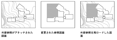

図面を開くと、すべての図面参照(外部参照)が自動的に更新されます。また、参照図面の最新バージョンを確実に使用したいときは、いつでも外部参照を更新することもできます。
図面を開くと、すべての外部参照が自動的に更新されます。参照図面の最新バージョンを確実に使用したいときは、いつでも [参照管理ユーティリティ]の[コンテンツを再度読み込み] (再ロード)オプションを使用して外部参照を更新することができます。
ネットワーク環境で外部参照図面を変更して保存すると、他のユーザは外部参照を再ロードして、変更内容にすぐにアクセスできます。
