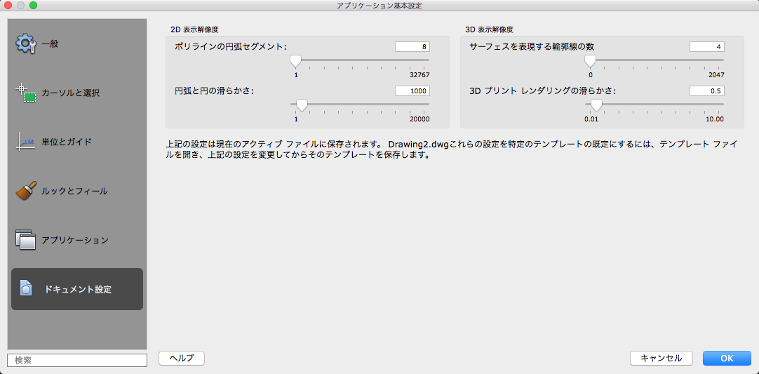

図面の表示設定をコントロールします。
OPTIONS[オプション] (コマンド)
メニュー: AutoCAD 2018 > [基本設定]
オプション
次のオプションが表示されます。
[2D 表示解像度]
2D オブジェクトの表示をコントロールします。
[ポリライン カーブのセグメント]
PEDIT[ポリライン編集]コマンドの[スプライン(S)]オプションで生成される、各スプライン フィット ポリラインの線分セグメントの数を設定します。(システム変数 SPLINESEGS)
[円弧と円の滑らかさ]
現在のビューポートでオブジェクトの解像度を設定します。(VIEWRES[表示精度]コマンド)
[3D 表示解像度]
3D オブジェクトの表示をコントロールします。
[サーフェスを表現する輪郭線の数]
オブジェクトの各サーフェスに表示される面分割線の数を指定します。(システム変数 ISOLINES)
[3D 出力とレンダリングの滑らかさ]
シェーディング、レンダリング、隠線処理したオブジェクトの滑らかさを調整します。(システム変数 FACETRES)
