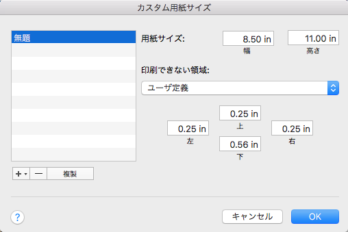

[カスタム用紙サイズ]ダイアログ ボックス
PLOT[印刷] (コマンド)
ツールバー
: [用紙サイズ]: [カスタム サイズを管理]
用紙サイズ リスト
既存のカスタム用紙サイズのが名前で一覧表示されます。
: 新しい用紙サイズを追加します。
: 選択した用紙サイズを削除します。
[複製]
: 選択した用紙サイズをコピーして、編集可能なカスタム用紙サイズを作成します。
[用紙サイズ]
カスタム用紙サイズの幅と高さを定義します。
[印刷できない領域]
カスタム用紙の余白を定義します。
