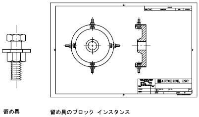

図面ファイルを他の図面に挿入すると、挿入された図面の情報は、挿入先の図面のブロック テーブルにブロック定義として保存されます。その後のそのブロック定義への参照は、次の図に示すように、異なる位置、尺度、回転角度の設定で表示することができます。
