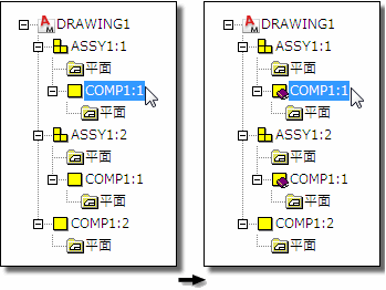

参照コンポーネント設定はインスタンス ベースです。そのインスタンスのみが参照コンポーネントとみなされ、その他すべてのインスタンスは通常のコンポーネントのままです。しかし、そのインスタンスが同一図面の別のアセンブリに出現する場合は、そのインスタンスは参照コンポーネントとしてフラグ付けされます。
例: 参照コンポーネント
この例は、アセンブリ ASSY1 の 2 つのインスタンス、ASSY1:1 と ASSY1:2 が含まれる図面を示しています。COMP1 は、ASSY1 内(COMP1:2)だけでなく、外部(COMP1:1)にも出現します。ASSY1:1 で COMP1:2 を選択して参照コンポーネントにすると、ASSY1:2 の COMP1:2 も参照コンポーネントになります。これは、インスタンス COMP1:2 が、ASSY1:1 と ASSY1:2 で 1 回ずつ、合計 2 回出現するからです。ただし、インスタンス COMP1:1 は参照コンポーネントになりません。
