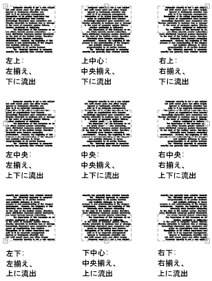

[位置合わせ]
文字境界に対して、新規または選択した文字の位置合わせと文字のフローを定義します。新しい文字には、現在の位置合わせが適用されます。文字は、位置合わせの設定と矩形上の 9 個の位置合わせ点の 1 つに基づいて、矩形内で位置合わせされます。位置合わせ点は、矩形の指定に使用された 1 点目を基準にします。文字は、左と右の文字の境界に対して、中央、左、または右に位置合わせされます。行の最後に入力したスペースは文字の一部として扱われ、行の位置合わせに影響します。文字の境界の上部と底部を基準として、文字を段落の中央、上部、底部のどこから位置合わせするかをコントロールできます。
[位置合わせ]のオプション
オプション
意味
[左上(TL)]
左上
[上中心(TC)]
上中心
[右上(TR)]
右上
[左中央(ML)]
中央左
[中央(MC)]
中央
[右中央(MR)]
中央右
[BL]
左下
[下中心(BC)]
下中心
[右下(BR)]
右下
次の図は、各位置合わせオプションを表しています。
