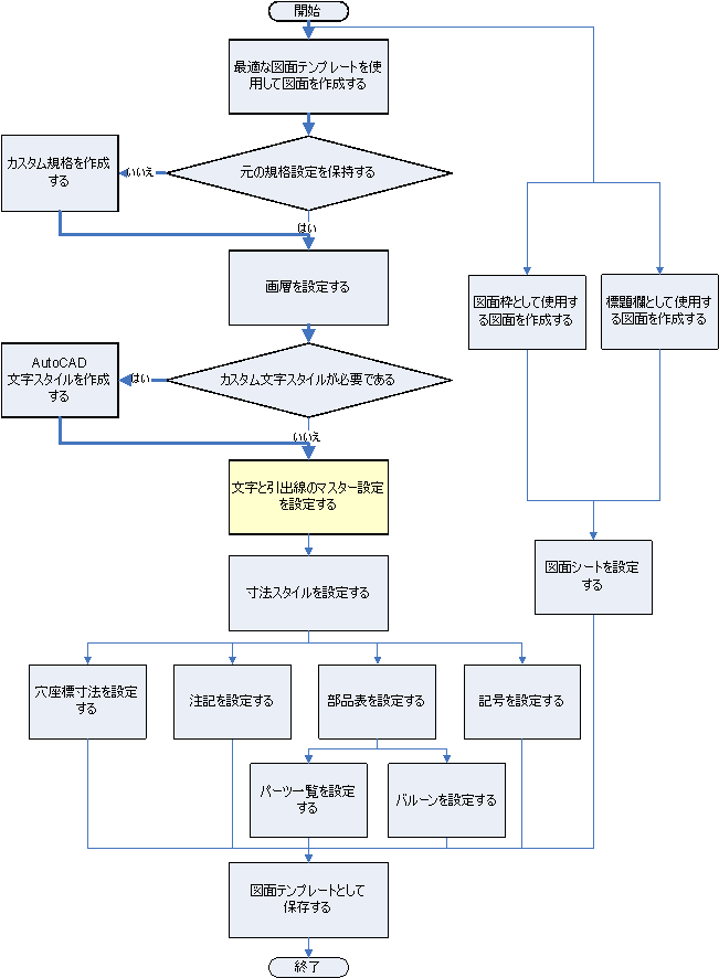

AutoCAD Mechanical の設定のケース スタディ - 文字スタイルを設定する
フローチャートの位置
文字のスタイルと高さ
