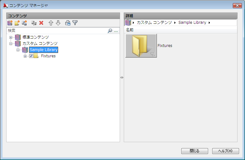

コンテンツ ライブラリは 1 つのファイルではなく、1 つのフォルダに保存された複数のファイルからなるコレクションです。AMCONTENTMANAGER[コンテンツ マネージャ]コマンドを使用して、コンテンツ ライブラリを作成したり、別のコンピュータからコンテンツ ライブラリをコピーできます。
AMCONTENTMANAGER コマンドを実行すると、コンテンツ ライブラリの作成や管理を行うためのさまざまなツールを備えた[コンテンツ マネージャ]ダイアログ ボックスが表示されます。
ライブラリを作成するには、ツール バーにある をクリックします。ライブラリの作成時には、ファイル名とコンテンツ ライブラリの場所を指定します。AutoCAD Mechanical によって、左ペインのツリーにある[カスタム コンテンツ]ノードの直下に新しいライブラリが追加されます。この後で、標準コンテンツ ライブラリと同様にフォルダを作成して、コンテンツをカテゴリ別に整理できます。頻繁に使用するコンテンツのフォルダをツリーの上位に移動すれば、そのコンテンツにアクセスしやすくなります。
