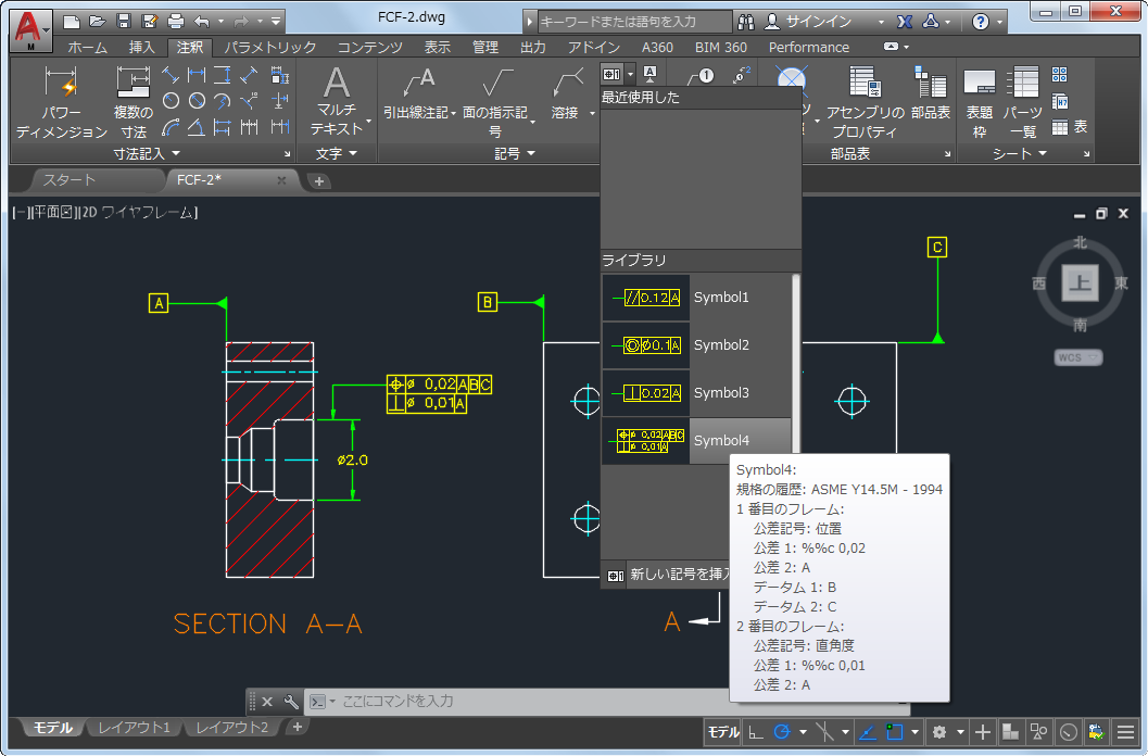

記号をライブラリに追加するときは、記号に一意の名前を指定するよう求めるプロンプトが表示されます。名前が表示可能なスペースよりも長い場合は、ライブラリでは名前が切り詰められます。ただし、名前の上にポインタを移動すると、名前全体がツールチップに表示されます。また、ツールチップにその項目の設定のサマリが表示されます。
