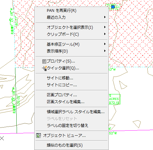

区画面積選択ラベル
区画面積選択ラベルは区画を選択するために使用される、削除できない埋め込まれたオブジェクトです。区画面積選択ラベルは他の区画面積ラベルとは異なります。AutoCAD プロパティ パレットによって、すべての区画面積選択ラベルと他の区画ラベルがサポートされるようになりました。区画面積選択ラベルを編集するには、図 12 に示すように、右クリックして[領域選択ラベル スタイルを編集]を選択します。
図 12: 区画面積選択ラベルのコンテキスト メニュー
