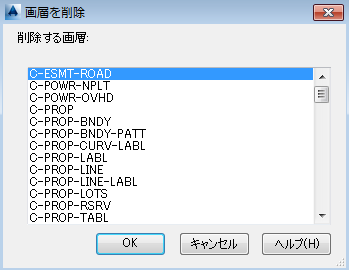

  1. コマンド ラインに LayDel と入力します。
  2. 削除するレイヤの図面オブジェクトを選択するか、または図 10 に示すように名前オプションを使用して[レイヤを削除]ダイアログ ボックスでレイヤを選択します。
  3. [Shift]キーまたは[Ctrl]キーを押したまま、リストから複数のレイヤを選択します。
図 10: 削除するレイヤの選択
