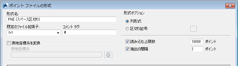

読み込み時にポイント ファイルをフィルタするには
[ポイント ファイルの形式]コレクションを展開します。
[プロパティ]を選択します。
図 1: ポイント ファイルのフィルタ用の設定
多くの場合、このようなフィルタ処理は、高密度のグリッドにポイントが含まれる LIDAR データを使用するときに効果的です。
