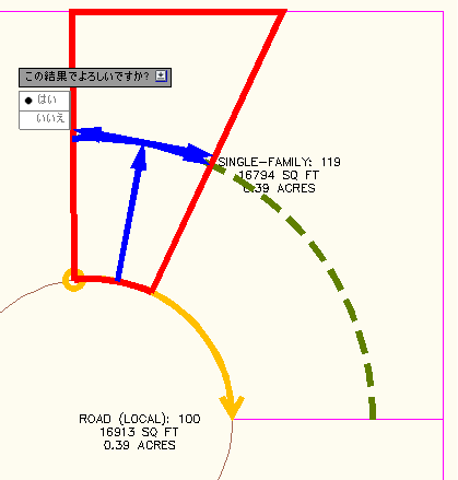

  7. 間口線の始点と終点を選択します。間口に沿って描いていくと、プレビュー線が表示されます。
    図 7: 間口のプレビュー線
  8. 選択したツール(スライド線、スイング線など)に応じて、コマンド プロンプトで要求された情報を入力します。
  9. 提示された解決策が正しい場合は、グラフィックスのプレビューが表示されます。図 8 に示すように、緑の点線は間口のオフセットを表します。結果の解決策を受け入れるか、[いいえ]を入力してコマンドを終了し、サイジング パラメータを調整します。
    図 8: 提示された解決策と間口オフセット線のプレビュー

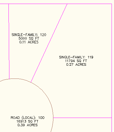

    図形 9: 作成された新規区画
