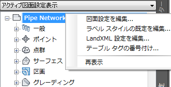

AutoCAD Civil 3D では、テーブル タグ コントロールは[ツールスペース]の[設定]タブで管理されます。マスター ビューの状態で、図面名を右クリックして、[テーブル タグの番号付け]を選択します。
図 18: テーブル タグの番号付けオプション

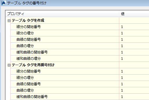

タグを作成するとき、作成の開始番号が重複番号に設定されている場合でも重複は作成されません。重複を作成するには、再番号付けタグ コマンドを使用します。
図 19: テーブル タグ コントロールのダイアログ ボックス
