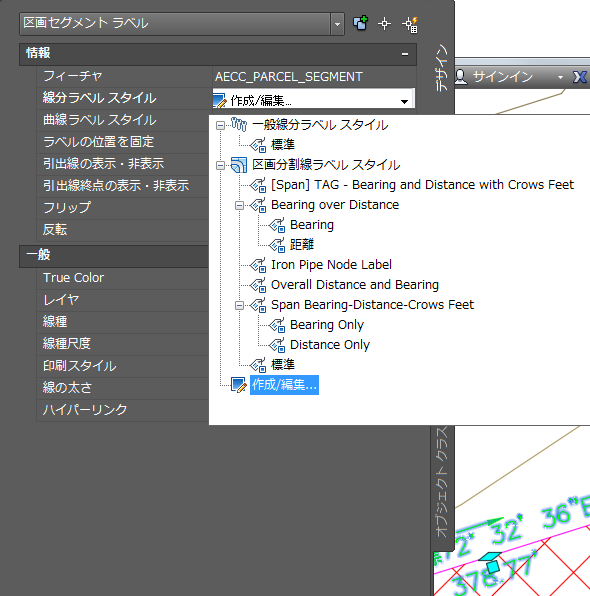

区画セグメント ラベルを一括編集するには
  1. 図面上で複数のセグメント ラベルをクリックして選択します。ラベルが強調表示されます。
  2. 図面内の任意の場所を右クリックし、[ラベル プロパティ]または[プロパティ]を選択します。
  3. プロパティ パレットで、図 13 に示すように[線分ラベル スタイル]プルダウン メニューを選択します。
    すべての既存の区画セグメント ラベルから選択できます。
    注:
    [一般線分ラベル スタイル]も区画に注釈を付けるために選択できます。
図 13: 選択できる区画分割線ラベル スタイル
[一般線分ラベル スタイル]は区画の他に計画線と線形に対して使用することができ、[注釈]タブの[ラベルを追加]パネルから選択できます。

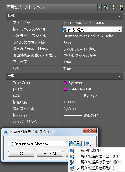

また、プロパティ パレットでは、[現在のスタイルを編集]オプションからラベル スタイル管理にアクセスできます。これにより、[プロスペクター]タブに移動する必要がなくなったので、スタイル プロパティ編集をより効率的に行うことができます。
[プロパティ]パレットのスタイル プルダウン メニューから、[作成/編集] (図 13 を参照)を選択して[オブジェクト(区画分割線ラベル)スタイル]ダイアログ ボックスにアクセスします(図 14 を参照)。
図 14: 区画分割線ラベル スタイル オプション
