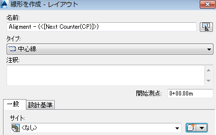

既定の線形レイアウト
[線形を作成 - レイアウト]または[線形を作成 - ポリラインから]ダイアログ ボックスで線形を作成する場合、図 2 に示すように、既定では[<なし>](サイトを指定しない)で線形が作成されます。
図 2: サイト[<なし>]で線形を配置
線形を作成するときにそれらが区画と相互作用しないようにするため、この設定をお勧めします。後で線形を区画、計画線、またはその他の線形と相互作用させる場合は、その線形をサイトに移動またはコピーします。
