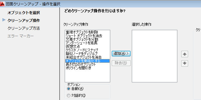

Map 3D クリーンアップ
AutoCAD Civil 3D には、AutoCAD Map 3D 用に開発された強力なユーティリティも用意されています。このユーティリティを使用すると、重複オブジェクトの削除、ポリラインの間引きなど、さまざまなクリーンアップ アクションを実行できます。各アクションは、複数のパラメータを設定することでコントロールできます。次の 2 つの方法のうちどちらかでクリーンアップ ツールにアクセスします。
図 17 で示されているように、[図面クリーンアップ]ダイアログ ボックスが開きます。
図 17: Map 3D 図面クリーンアップ アクション
注:
複数のアクションを一緒に実行できますが、監視とコントロールを簡単にするため、一度に 1 つずつ実行することをお勧めします。
