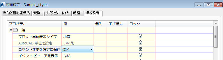

  1. [ツールスペース]の[設定]タブで、図面名を右クリックします。[図面設定を編集]をクリックします。
  2. [環境設定]タブをクリックし、[一般]プロパティを展開します。図 11 に示すように、[コマンド変更を設定に保存]プロパティを[はい]に設定します。
    図 11: コマンド設定を使用した既定スタイルの設定
または
  1. [ツールスペース]の[設定]タブで、任意のオブジェクト コレクションを右クリックします。[フィーチャ設定を編集]をクリックします。
  2. [環境設定]タブをクリックし、[一般]プロパティを展開します。[コマンド変更を設定に保存]プロパティを[はい]に設定します。
または
  1. [ツールスペース]の[設定]タブで、[コマンド]コレクションの特定のコマンド項目を右クリックします。[コマンド設定を編集]をクリックします。
