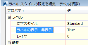

フィーチャのすべてのラベルを非表示にするには
  1. [ツールスペース]の[設定]タブのフィーチャ ノードを右クリックします。
  2. [ラベル スタイルの既定値を編集]をクリックします。
  3. [ラベル スタイルの既定値を編集]ダイアログ ボックスで、図 3 に示すようにラベルの表示をオフにします。
図 3: フィーチャのラベル表示のオフ

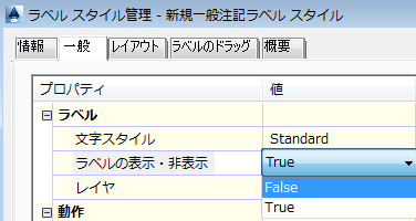

基本的なデータだけを持ち、素早く描画されるラベルを設計する場合、回転、境界、平面図表示を含むすべてのテキストとグラフィック要素を簡素化します。もう 1 つの有効な方法は、スタイルをそのまま配置し、[ラベル スタイル管理]でそのスタイルを一時的に編集してラベルの表示をオフにすることです(図 4 を参照)。
図 4: ラベル表示のオフ

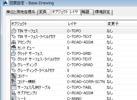

レイヤを使用して表示を管理する
処理を高速化するには、オブジェクトを含むレイヤをフリーズするかオフにします。既定では、設計オブジェクトとそのラベルは複数のレイヤに割り振られます。たとえば、図 5 に示すように、線形、縦断、およびその他の道路設計オブジェクトは C-ROAD で始まる多くのレイヤに振り分けられます。道路設計オブジェクトをより少ないレイヤに集約した場合、それらを簡単に表示/非表示にできます。
図 5: C-ROAD レイヤ
