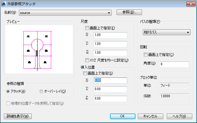

  1. current.dwg を最大化し、[挿入]タブ [参照]パネル [アタッチ] の順にクリックします。 [参照ファイルを選択]ダイアログ ボックスで、source.dwg を選択して[開く]をクリックします。
  2. [外部参照]ダイアログ ボックスで、挿入ポイントを 0,0,0、尺度を 1,1,1、および回転角度を 0 に設定します。
    [パスの種類]の推奨値は[相対パス]です。
    図 15: 外部参照へのラベル付けに必要な設定
  3. [OK]をクリックします。

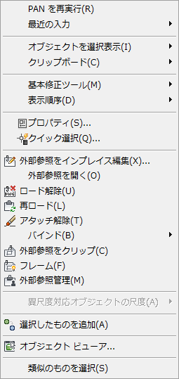

  6. 現在の図面に存在する区画を右クリックし、図 16 に示すコンテキスト メニューに注目します。
    図 16: 外部参照オブジェクトのコンテキスト メニュー
