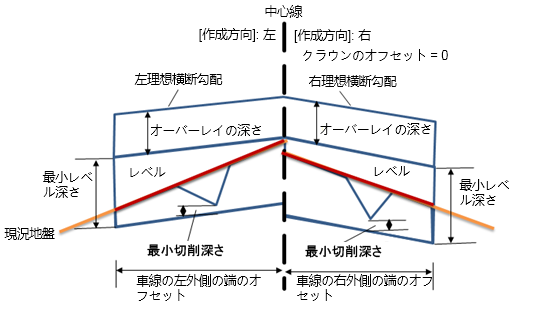

動作
このオーバーレイ層では、フラッピングが勾配誤差の許容値内で適用されると仮定しています。クラウンの標高によって道路の両側が満たされます。

コード図
