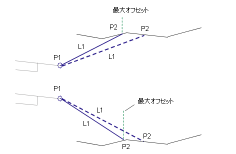

このサブアセンブリはユーザ定義された切土法面または盛土法面を使用して、ターゲット サーフェスまで延長したリンクを挿入します。

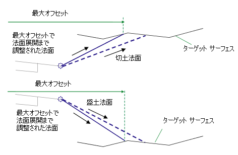

必要に応じて、基線からの最大 +/- オフセット内に法面展開ポイントが収まるように勾配を調整します。

基線からの最大オフセット |
法面展開ポイントの最大オフセット |

切土条件の法面展開ポイントを計算します。法面展開ポイントが検索されると、ポイントのオフセットを[最大オフセット]値と比較します。[最大オフセット]値を超える場合は、ターゲット サーフェス上の最大オフセット ポイントに法面展開ポイントを移動します。切土条件の法面展開ポイントが検索されない場合は、盛土条件に対して、同じプロセスを繰り返します。
コリドー モデルの作成時にオフセット平面線形名が[最大オフセット]に割り当てられた場合は、[最大オフセット]値が線形のオフセットに合わせて変更されます。

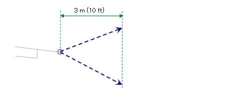

レイアウト モードの場合、3 メートルまたは 10 フィート外側に延長した切土および盛土法面を破線で表示します。法面展開リンクの最後には、外側を向いた矢印が付きます。
