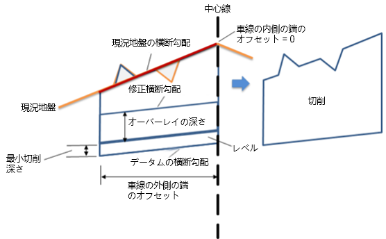

動作
  • すべての画層について領域を指定する必要があります。
  • レベリング領域は、レベル 1 の領域と切削層の組み合わせに等しくなります。
  • 切削領域層は、下の図で「切削」と表現されています。
  • 最小レベル深さは、切削層上部からオーバーレイ層底面までの領域に等しくなります。

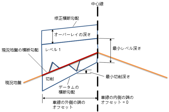

特殊なケース
縦断オプションで[縦断を使用]を選択した場合、オーバーレイは現況地盤の下に配置されます。
動作:
  • 切削では、最小切削深さがオーバーレイ底面から下向きに続きます。
  • 最小切削深さの領域はレベル領域として設定されます。
  • 総切削領域は、データム層から現況地盤層までです。
注: [縦断を使用]のオプションで[以前のサブアセンブリにロック]を選択した場合、同じ結果が生じる可能性が高くなります。
ポイント、リンク、およびシェイプ コード
ポイント、リンク、またはシェイプ コード 説明
P1、P2 EOV 計画勾配上のオーバーレイの端(オーバーレイ上部の端)
P3、P4 EOV_Overlay レベリング層の下のオーバーレイの端(オーバーレイ底部のエッジ)
P7、P8 EOV_Milling 切削層の下のオーバーレイの端(切削の下部のエッジ)
L1 Top、Pave オーバーレイの上面
L2、L3、L4 Overlay オーバーレイ リンク
L5、L6 Level レベリング用
L7、L8 Mill 切削用
L9 レベル、切削、データム 切削層のリンク
S1 Overlay オーバーレイの上面と下面で挟まれた領域。次のコード図に示すように、この領域はレベリング領域と重なります。
S2 Level 既存サーフェスの上側とオーバーレイ底面の下側で挟まれた領域(レベリングの場合)
S3 Mill 既存サーフェスの下部と切削の下部の間の領域(切削の場合)
注: 現況地盤サーフェスがスムーズでないと複数のリンクが発生します。これは下の図の L10 で示しています。
