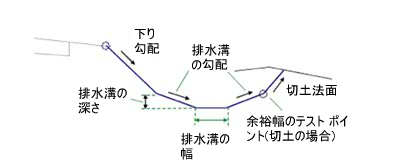

| 下り法面勾配 | 排水溝下り法面リンクの勾配 | 数値、正 | 3 ( : 1) |
| 下り法面幅 | 下り法面の幅 | 数値、正 |
1.2 m 4.0 ft |
| 排水溝の深さ | 下り法面リンクの底部から排水溝の底部までの深さ | 数値、正 | 0.0 |
| 排水溝の勾配 | 排水溝の側面の勾配 | 数値、正 | 4 (:1) |
| 排水溝の幅 | 排水溝の幅 | 数値、正 |
1.8 m 6.0 ft |

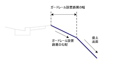

| ガードレール設置路肩の幅 | 盛土リンクを追加する前のガードレール設置路肩の幅 | 数値、正 |
6 m 20 ft |
| ガードレール設置路肩の勾配 | ガードレール設置路肩の勾配 | 数値、正 | 6 (:1) |

このサブアセンブリは排水溝の下り法面と排水溝テスト ポイントまでの排水溝のリンクを作成します。縦断が指定されている場合は、下り法面の幅を調整して排水溝の縦断を保持します。排水溝テスト ポイントが切土に含まれる場合は、指定された[切土法面]を使用して、ターゲット サーフェス上で法面展開交点を計算します。
排水溝テスト ポイントが盛土に含まれる場合で余裕幅を含むように設定しているときは、余裕幅上部のリンクを追加し、指定された[盛土法面]を使用して、ターゲット サーフェス上で法面展開交点を計算します。[法面展開リンクを含まない]で[はい]が設定されている場合は、法面展開リンクは挿入されません。余裕幅上部のリンクがターゲット サーフェスと交差する場合は、その交点で横断は終了します。
排水溝テスト ポイントが盛土に含まれる場合で余裕幅を省略するように設定しているときは、[ガードレール設置路肩の勾配]のアタッチメント ポイントから[ガードレール設置路肩の幅]を満たすまでリンクが追加されます。そして、指定した盛土法面のターゲット サーフェスに法面展開リンクが追加されます。ガードレール設置路肩リンクは、現況地盤と交差すると、その交差ポイントで終了します。

レイアウト モードの場合、指定された入力パラメータ値を使用して、下り法面、排水溝の側面の法面、排水溝の底部を描画します。切土および盛土条件リンクは破線で表され、法面展開リンクは指定された勾配で外側に 3 メートル(または 10 フィート)延長されます。法面展開リンクの最後には、外側を向いた矢印が付きます。
