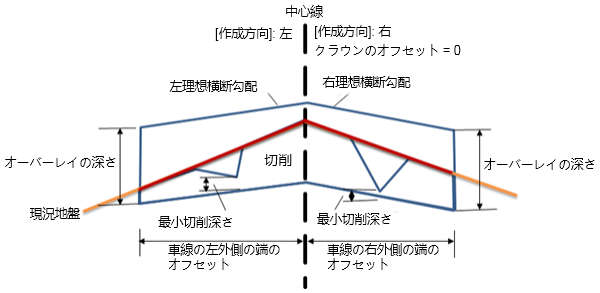

オーバーレイの深さ オーバーレイ層の深さです。 数値、正 0.600 m (0.600 フィート)
右オーバーレイ勾配のオプション、および左オーバーレイ勾配のオプション [右オーバーレイ勾配のオプション]および[左オーバーレイ勾配のオプション]を指定します。
ヒント: フラッピングとは、道路修繕サブアセンブリにおいてオーバーレイに対する修正横断勾配の計算方法を表すために使用する用語です。フラッピングの効果はさまざまで、現況地盤の横断勾配と理想的な横断勾配との間の[勾配誤差の許容値]や[勾配差]に関連しています。[勾配差]がサブアセンブリの[勾配誤差の許容値]より小さい場合は、使用事例が「許容誤差内」とみなされます。[勾配差]がサブアセンブリの[勾配誤差の許容値]より大きい場合は、使用事例が「許容誤差外」とみなされます。
注: [勾配誤差の許容値]は絶対値です。たとえば、0.4% または -0.4% の勾配差はどちらも 0.4% の絶対値を持ちます。勾配誤差の許容値が 0.5% の場合、0.4% の絶対勾配差は許容範囲内とみなされます。
  • ユーザ定義(フラッピングあり)
    フラッピングで、サブアセンブリの勾配誤差の許容値を基準とする修正横断勾配の計算方法を指定します。
    • 許容誤差内でフラッピング:
      修正横断勾配が現況地盤の勾配にできるだけ近くなるように設定されます。また、最小レベル深さに合わせようとします。
    • 許容誤差外でフラッピング:
      修正横断勾配が勾配誤差の許容値内で現況地盤の勾配にできるだけ近くなるように設定されます。
  • ユーザ定義(フラッピングなし)
    • 許容誤差内でフラッピング:
      修正横断勾配が理想的な横断勾配と等しくなるように設定されます。
    • 許容誤差外でフラッピング:
      修正横断勾配が勾配誤差の許容値内で理想的な横断勾配にできるだけ近くなるように設定されます。
  • 外側/内側車線の横断勾配摺り付け
    外側または内側車線の横断勾配摺り付けによって、理想的な横断勾配が置き換えられます。オーバーレイ層の修正横断勾配の値は、理想的な横断勾配によってではなく、横断の横断勾配摺り付けテーブルによって定義されます。
    注: 外側または内側車線横断勾配摺り付けが選択されているが、道路修繕コリドーの線形に横断勾配摺り付けテーブルが定義されていない場合は、理想的な横断勾配が代わりに使用されます。
  • 一致勾配
    修正横断勾配が常に現況地盤の勾配と等しくなるように設定されます。
  • 理想的な横断勾配を使用
    修正横断勾配が常に理想的な横断勾配と等しくなるように設定されます。
ユーザ定義 ユーザ定義(フラッピングなし)
左側の理想的な横断勾配 ユーザ定義の左側の理想的な横断勾配を指定します。 数値、負 -2.00%
左側の最小切削深さ 既存サーフェスと左側のオーバーレイ層底面との間の最小切削深さです。 数値、正 0.300 m (0.300 フィート)
左側の勾配誤差の許容値 左側のオーバーレイ勾配の変動の許容誤差です。 数値 0.50%
右側の理想的な横断勾配 ユーザ定義の右側の理想的な横断勾配を指定します。 数値、負 -2.00%
右側の最小切削深さ 既存サーフェスと左側のオーバーレイ層底面との間の最小切削深さです。 数値、正 0.300 m (0.300 フィート)
右側の勾配誤差の許容値 左側のオーバーレイ勾配の変動の許容誤差です。 数値 0.50%
左車線の幅 左車線の幅です。左車線の内側の端からの左車線の外側の端のオフセットにより決定します。 数値、負 -12.000 m (-12.000 フィート)
右車線の幅 右車線の幅です。右車線の内側の端からの右車線の外側の端のオフセットにより決定します。 数値、正 12.000 m (12.000 フィート)

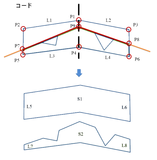

動作
このサブアセンブリでは、レベリングなし層が追加されていると仮定しています。最小の切削が満たされるように、フラッピングを許容誤差内に収める必要があります。クラウンの標高によって両側が満たされます。
ポイント、リンク、およびシェイプ コード
次の表は、このサブアセンブリのポイント、リンク、およびシェイプ コードのうち、コードが割り当てられているものを一覧表示しています。このサブアセンブリのポイント、リンク、シェイプ コードのうち、コードが割り当てられていないものは表に含まれません。
ポイント、リンク、またはシェイプ コード 説明
P1 Crown オーバーレイ上面のクラウン ポイント
P2、P3 EOV 道路の右側と左側における計画勾配のオーバーレイの端
P4 Crown_Overlay 切削底面のクラウン ポイント
P5、P6 EOV_Overlay 道路の右側と左側における切削底面の端
P7、P8 EOV_Milling 道路の右側と左側における切削上面の端
P9 Crown_offset クラウン ポイントのアタッチメント ポイントからのオフセットです。
L1、L2 Top、Pave 道路の右側と左側におけるオーバーレイ上面
L3、L4、L5、L6 Overlay オーバーレイ層のリンクです。
L7、L8 Mill 道路の右側と左側における切削リンク(高さ)
S1 Overlay オーバーレイの上面と底面で挟まれた領域
S2 Mill 切削の上面と底面で挟まれた領域
