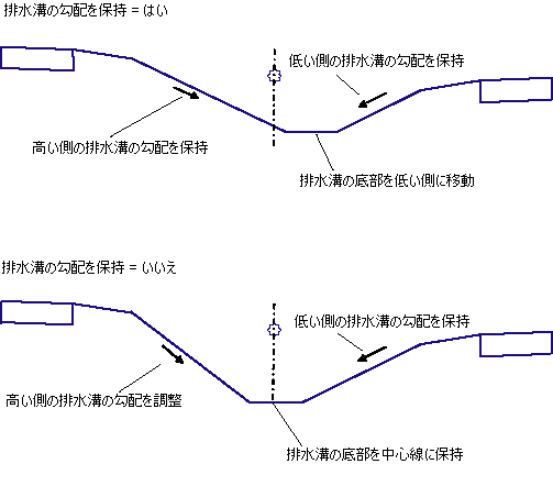

排水溝の標高と勾配
横断勾配摺り付けまたは右左折車線によって排水溝勾配の上端標高が左右で異なるために、排水溝の位置が中心から左右どちらかにずれる場合があります。この場合には、2 つのオプションが用意されています。[排水溝の勾配を保持]を[はい]に設定すると、左右両側で指定した排水溝の勾配値が固定され、排水溝の底部が中心から上端標高の低い勾配側に移動します。[いいえ]に設定すると、排水溝の底部が中央分離帯の中心になるよう調整されます。また、上端標高が低い側の勾配が固定され、高い側の勾配はそれに合わせて調整されます。
