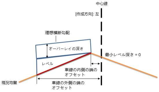

1 車線片側レベル オーバーレイ
このサブアセンブリは、既存の道路の片側をオーバーレイし、必要に応じてレベリング層を追加します。
アタッチメント
アタッチメント ポイントは、表層の横断勾配があるオーバーレイ層の内側の端のポイントです。

作成方向 道路の中心線のどちら側に道路修繕サブアセンブリを配置するかを指定します。 左側/右側 右側
オーバーレイの深さ オーバーレイ層の深さです。 数値 0.300 m (0.300 フィート)
設計車線幅が既存の車線幅と同じ
  • はい
    設計車線幅が既存の車線幅と同じであることを指定します。
  • いいえ
    設計車線幅が既存の車線幅と同じではないことを指定します。
    注: [いいえ]を選択した場合は、[既存の車線の内側の端]パラメータと[既存の車線の外側の端]パラメータがサブアセンブリに適用されません。
ユーザ定義 いいえ
既存の車線の内側の端 現況地盤の勾配を計算するための始点です。 数値 0.000 m (0.000 フィート)
既存の車線の外側の端 現況地盤の勾配を計算するための終点です。 数値 12.000 m (12.000 フィート)

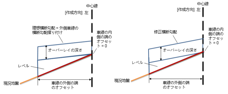

  • 外側/内側車線の横断勾配摺り付け
    外側または内側車線の横断勾配摺り付けによって、理想的な横断勾配が置き換えられます。オーバーレイ層の修正横断勾配の値は、理想的な横断勾配によってではなく、横断の横断勾配摺り付けテーブルによって定義されます。
    注: 外側または内側車線の横断勾配摺り付けが選択されているが、道路修繕コリドーの線形に横断勾配摺り付けテーブルが定義されていない場合は、理想的な横断勾配が代わりに使用されます。

車線の幅 車線の幅。車線の内側の端からの車線の外側の端のオフセットにより決定されます。 数値 0.000 m (0.000 フィート)

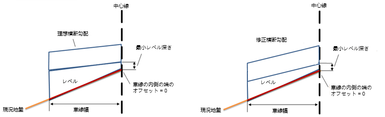

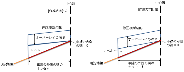

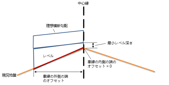

[縦断を使用]オプション オーバーレイ層の内側の端を縦断に結び付けるか、標高を最小レベル深さに調整するか、または以前のサブアセンブリにロックすることを選択します。
  • 最小レベル深さ
    横断勾配と標高の調整により、最小レベル深さや最小切削深さが満たされます。ベースは既存サーフェスです。
  • 縦断を使用
    標高の調整は行われません。道路修繕サブアセンブリのアタッチメント ポイントの標高が、割り当てられた縦断に一致します。横断勾配の調整がオーバーレイ勾配のオプションによって決まります。
  • 以前のサブアセンブリにロック
    標高の調整は行われません。道路修繕サブアセンブリのアタッチメント ポイントの標高が、以前のサブアセンブリのアタッチメント ポイントに一致します(ほとんどの場合、以前の車線の終点になります)。横断勾配の調整がオーバーレイ勾配のオプションによって決まります。
ユーザ定義 最小レベル深さ
最小レベル深さ 既存サーフェスとオーバーレイ層底面との間の最小レベル深さです。 数値 0.300 m (0.300 フィート)
勾配誤差の許容値 オーバーレイ横断勾配を現況地盤の横断勾配または理想的な横断勾配から変えるときに許容される量です。 数値、正 0.50%

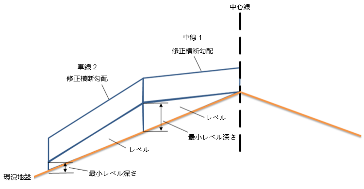

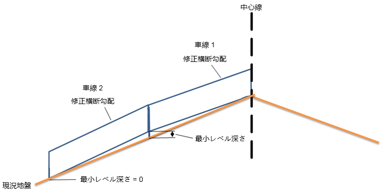

車線の内側の端のオフセット
以前の 1 にロック

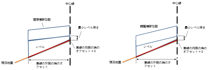

この使用例は、2 つ目の車線の始点のレベル深さが最小レベル深さより大きい場合に発生します。この場合、アタッチメント ポイントは以前のサブアセンブリにロックされます。この使用例では鉛直調整は必要ありませんが、フラッピングが適用されます。フラッピングでは、条件が満たされる場合に、横断勾配を調整して、最小レベル深さを満足させる修正横断勾配の生成を試みます。
以前の 2 にロック
この使用例は、2 つ目の車線の始点のレベル深さが最小レベル深さより小さい場合に発生します。この場合、アタッチメント ポイントは以前のサブアセンブリにロックされます。この使用例では鉛直調整は必要ありませんが、フラッピングが適用されます。フラッピングでは、横断勾配を調整して、最小レベル深さがゼロに等しい修正横断勾配の生成を試みます。
最小レベル深さ
外側車線の横断勾配摺り付け
理想的な横断勾配が、外側車線の横断勾配摺り付けに等しくなります。
注: これらの値を読み取るには線形用の横断勾配摺り付けテーブルが必要になります。横断勾配摺り付けの値は、線形用の横断勾配摺り付けテーブルから読み取られます。

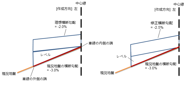

事例 1-1: 理想的な横断勾配が現況地盤の横断勾配より大きい場合
入力:
入力
理想的な横断勾配 -2.0%
最小レベル深さ 0
勾配誤差の許容値 0.50%
オーバーレイ勾配のオプション ユーザ定義(フラッピングあり)
[縦断を使用]オプション 最小レベル深さ
車線の内側の端のオフセット true (値が変化)
車線の外側の端のオフセット true (値が変化)
計算:
入力
現況地盤の横断勾配 -3.0%
現況地盤の横断勾配 - 理想的な横断勾配 -1%
勾配誤差の許容値 現況地盤の横断勾配 - 理想的な横断勾配は -1% です。これは 0.5% の勾配誤差の許容値より大きくなっています。
修正横断勾配 修正横断勾配は、-1.5% ~ -2.5% の横断勾配の間に設定されます。
標高を調整 0
出力
修正横断勾配 -2.5%
事例 1-2: 理想的な横断勾配が現況地盤の横断勾配より大きい場合
入力:
入力
理想的な横断勾配 -2.5%
最小レベル深さ 0
勾配誤差の許容値 0.50%
計算:
入力
現況地盤の横断勾配 -2.0%
現況地盤の横断勾配 - 理想的な横断勾配 -0.4%
勾配誤差の許容値 現況地盤の横断勾配 - 理想的な横断勾配は -0.4% です。これは 0.5% の勾配誤差の許容値より小さくなっています。
修正横断勾配 修正横断勾配は、-2.0% ~ -3.0% の間に設定されます。
出力
修正横断勾配 -2.9%

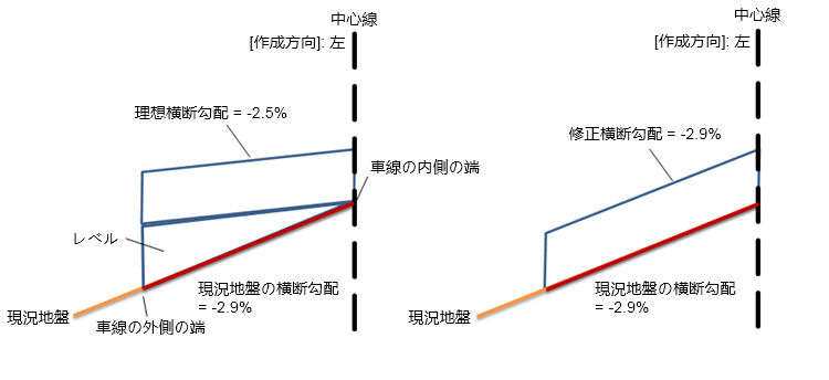

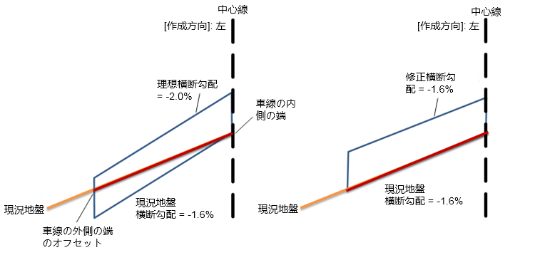

事例 1-3: 理想的な横断勾配が現況地盤の横断勾配より小さい場合
入力:
入力
理想的な横断勾配 -2.0%
最小レベル深さ 0
勾配誤差の許容値 0.50%
計算:
入力
現況地盤の横断勾配 -1.6%
修正横断勾配 修正横断勾配は、-1.5% ~ -2.5% の間に設定されます。
出力
修正横断勾配 -1.6%
事例 1-4: 理想的な横断勾配が現況地盤の横断勾配より小さい場合
入力:
入力
理想的な横断勾配 -2.0%
最小レベル深さ 0
勾配誤差の許容値 0.50%
計算:
入力
現況地盤の横断勾配 -1.0%
現況地盤の横断勾配 - 理想的な横断勾配 -1.0%
勾配誤差の許容値 現況地盤の横断勾配 - 理想的な横断勾配は -1.0% です。これは 0.5% の勾配誤差の許容値より小さくなっています。
出力
修正横断勾配 -1.5%

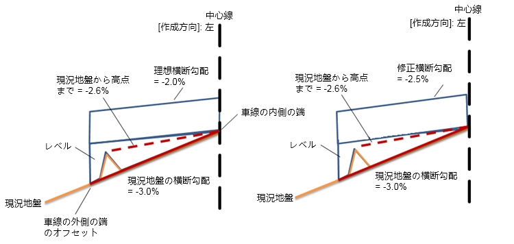

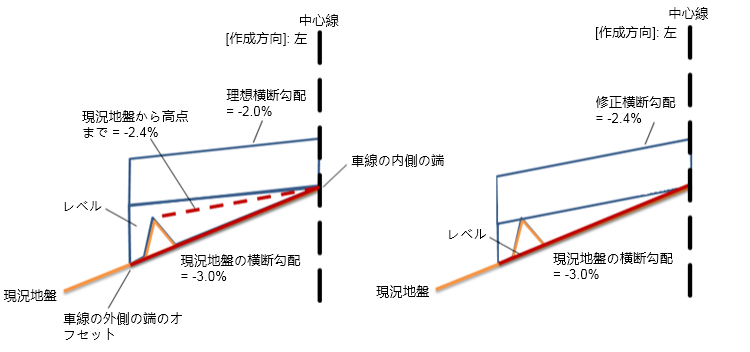

事例 2-1: 理想的な横断勾配が高点より大きい場合
入力:
入力
理想的な横断勾配 -2.0%
最小レベル深さ 0
勾配誤差の許容値 0.50%
計算:
入力
現況地盤の横断勾配 -3.0%
高点の横断勾配(車線の内側の端から高点まで計測) -2.6%
高点の横断勾配 - 理想的な横断勾配 -0.6%
勾配誤差の許容値 高点の横断勾配 - 理想的な横断勾配は -0.6% です。これは 0.5% の勾配誤差の許容値より大きくなっています。
出力
修正横断勾配 -2.5%
事例 2-2: 理想的な横断勾配が高点より大きい場合
入力:
入力
理想的な横断勾配 -2.0%
最小レベル深さ 0
勾配誤差の許容値 0.50%
計算:
入力
現況地盤の横断勾配 -3.0%
高点の横断勾配(車線の内側の端から高点まで計測) -2.4%
高点の横断勾配 - 理想的な横断勾配 -0.4%
勾配誤差の許容値 高点の横断勾配 - 理想的な横断勾配は -0.4% です。これは 0.5% の勾配誤差の許容値より小さくなっています。
出力
修正横断勾配 -2.4%

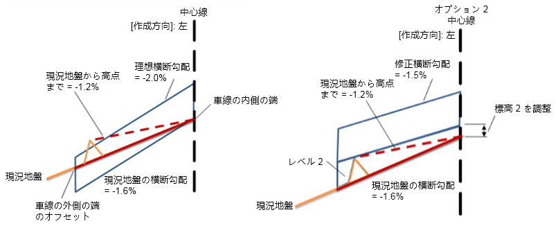

事例 2-3: 理想的な横断勾配が高点より小さい場合
入力:
入力
理想的な横断勾配 -2.0%
最小レベル深さ 0
勾配誤差の許容値 0.50%
計算:
入力
現況地盤の横断勾配 -1.6%
高点の横断勾配(車線の内側の端から高点まで計測) -1.2%
高点の横断勾配 - 理想的な横断勾配 -0.8%
現況地盤の横断勾配 - 理想的な横断勾配 0.4%
勾配誤差の許容値 高点の横断勾配 - 理想的な横断勾配は -0.8% です。これは 0.5% の勾配誤差の許容値より大きくなっています。現況地盤の横断勾配 - 理想的な横断勾配は 0.4% です。これは 0.5% の勾配誤差の許容値より小さくなっています。
出力
修正横断勾配 -1.5%

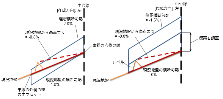

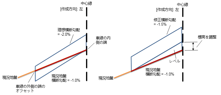

事例 2-4: 理想的な横断勾配が高点より小さい場合
入力:
入力
理想的な横断勾配 -2.0%
最小レベル深さ 0
勾配誤差の許容値 0.50%
計算:
入力
現況地盤の横断勾配 -1.0%
高点の横断勾配(車線の内側の端から高点まで計測) -0.8%
高点の横断勾配 - 理想的な横断勾配 -1.2%
現況地盤の横断勾配 - 理想的な横断勾配 1.0%
勾配誤差の許容値 高点の横断勾配 - 理想的な横断勾配は -1.2% です。これは 0.5% の勾配誤差の許容値より大きくなっています。現況地盤の横断勾配 - 理想的な横断勾配は 1.0% です。これは 0.5% の勾配誤差の許容値より大きくなっています。
出力
修正横断勾配 -1.5%

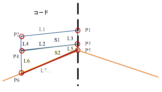

ポイント、リンク、およびシェイプ コードです。
次の表は、このサブアセンブリのポイント、リンク、およびシェイプ コードのうち、コードが割り当てられているものを一覧表示しています。このサブアセンブリのポイント、リンク、シェイプ コードのうち、コードが割り当てられていないものは表に含まれません。
ポイント、リンク、またはシェイプ コード 説明
P1、P2 EOV 表層上におけるオーバーレイの端
P3、P4 EOV_Overlay オーバーレイ底面の端
P5、P6 EOV_Leveling レベル底面の端
L1 Top、Pave オーバーレイの上面
L2、L3、L4 Overlay オーバーレイ リンク
L5、L6 Level レベリング用
S1 Overlay オーバーレイの上面と底面で挟まれた領域
S2 Level レベルの上面と下面で挟まれた領域
L7 現況地盤 現況地盤の横断勾配
