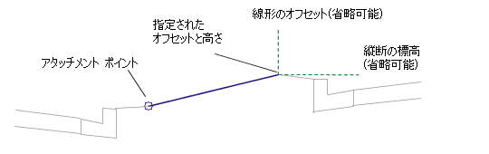

このサブアセンブリは、アタッチメント ポイントから、指定されたオフセットおよび標高までのリンクを結合するための汎用ユーティリティです。
オフセットの代わりに線形を、また標高の代わりに縦断を使用することもできます。
アタッチメント ポイントは、リンクの始点にあります。リンクの方向は、指定されたオフセットおよび標高のアタッチメント ポイントに対する相対的な位置により決定されます。
注: すべての寸法は、特に注記がない限り、メートルまたはフィート単位です。すべての勾配は、「%」記号によりパーセント勾配であることが示されていない限り、底辺 : 高さの比(例、4 : 1)です。

アタッチメント ポイントから、指定されたオフセットおよび標高までリンクを追加します。
レイアウト モードの場合、指定された[オフセット]入力パラメータを幅として使用した水平なリンクが表示されます。
