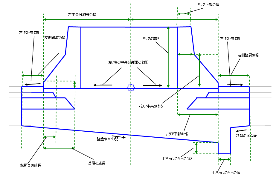

このサブアセンブリは、中央分離帯に中心線を挿入する場合に使用します。中心線の両側に非対称のバリアが作成され、オプションのキーで下部がテーパーされます。
舗装構成は、AutoCAD Civil 3D ヘルプの「舗装横断の舗装構成」で説明されている規格に従います。
アタッチメント ポイントは、中央分離帯の中央にあります。中央分離帯は、入力パラメータで指定した該当のコンポーネントの側面に作成されます。
注: すべての寸法は、特に注記がない限り、メートルまたはフィート単位です。すべての勾配は、「%」記号によりパーセント勾配であることが示されていない限り、底辺 : 高さの比(例、4 : 1)です。

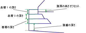

| 左側表層 1 の深さ | 左側路肩での表層と表層 1 の間の深さ。 | 数値、正 |
0.025 m 0.083 ft |
| 左側表層 2 の深さ | 左側路肩での第 2 レベルの舗装マテリアルの深さ | 数値、正 |
0.025 m 0.083ft |
| 左側基層の深さ | 左側路肩での基層(表層 2 と基層の間)の深さ。 | 数値、正 |
0.100 m 0.333 ft |
| 左側路盤の深さ | 舗装内側の左端(左側路肩の始点)の路盤層の深さ。路肩の幅をゼロに設定した場合、これは中央分離帯左端の路盤の深さになります。 | 数値 |
0.300 m 1.0 ft |

このサブアセンブリは、アタッチメント ポイントの両側に、中央分離帯リンクを始点にして、[右中央分離帯の幅]や[左中央分離帯の幅]などのパラメータを基に挿入されます。舗装路肩の端は、[路肩の高さオフセット]パラメータ値を基に決定されます(左右両側)。[路肩の幅]と[路肩勾配]の指定値を基に、路肩の表層を、アタッチメント ポイントから外側の方向に挿入します。 路盤リンクは、舗装路肩の最も外側のポイントから、左右それぞれに[路盤の深さ]を始点にして、表層の下に挿入されます。
表層 1、表層 2、および基層サーフェスが、表層と平行に指定した深さで挿入されます。層の延長値がゼロ以外の場合、その層が路肩ヒンジ ポイントから指定幅だけ延長されます。各層の幅は、すぐ上の層の幅以上に指定する必要があります。
バリア リンクが、中央分離帯の終点から、バリア下部の幅や高さ、バリア中央の幅や高さ、縁石の高さなどのパラメータを基に追加されます。
このサブアセンブリは、[中央分離帯の端]の[基点を定める方法]と[中央分離帯の形状を保持]の[中央分離帯の取り扱い]を持つ道路タイプのみで機能します。他の[基点を定める方法]によって、または[歪んだ中央分離帯の取り扱い]によって、このサブアセンブリを使用する場合、[中央分離帯の形状を保持]によって、[中央分離帯の端]と同じ結果を生じます。
レイアウト モードの場合、このサブアセンブリは、各入力パラメータの既定値を基にすべてのリンクを表示します。
