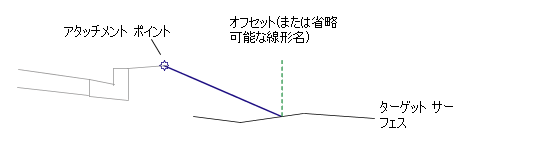

アタッチメント ポイントからターゲット サーフェス上の指定されたオフセットまでリンクを延長するための汎用ユーティリティです。
コリドー モデルを作成している場合は、線形を使用してオフセットを計算できます。
アタッチメント ポイントは、リンクの始点にあります。

オフセット |
[オフセット]の固定値を変更し、リンクの終点とオフセット線形を繋ぐ場合に使用します。このオフセットを指定するターゲットとして、線形、ポリライン、計画線、および測量図形の各オブジェクト タイプが使用できます。 |

ターゲット サーフェス |
リンクが繋がっているサーフェスの名前。ターゲットとして使用できるオブジェクト タイプはサーフェスです。 |

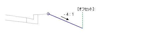

ターゲット サーフェス上の指定されたオフセットのポイントまでリンクを延長します。
レイアウト モードの場合、指定されたオフセットまで引かれた -4 : 1 勾配のリンクを表示します。リンクの最後には、外側を向いた矢印が付きます。
