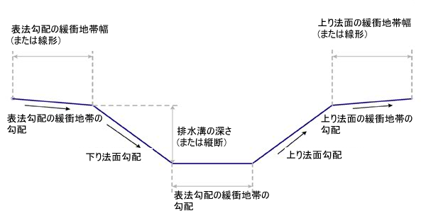

このサブアセンブリはフラットな排水溝、またはユーザ定義の水平/垂直コントロール パラメータ付きの V 型溝を作成します。
このサブアセンブリには、オプションでライニング マテリアルを含めることもできます。
アタッチメント ポイントは、最初のリンクの内側の端にあります。内側の緩衝地帯になるか、あるいは内側の緩衝地帯の幅がゼロの場合は排水溝の表法勾配リンクになります。通常は、路肩の外側の端に接続されます。
注: すべての寸法は、特に注記がない限り、メートルまたはフィート単位です。すべての勾配は、「%」記号によりパーセント勾配であることが示されていない限り、底辺 : 高さの比(例、4 : 1)です。

このサブアセンブリはオプションで表法勾配および上り法面の緩衝地帯を備えた基本的な排水溝のシェイプ(フラットな排水溝または V 型溝)を挿入します。排水溝の内側の端の場所は、幅の固定値またはオプションの線形で指定できます。排水溝の深さは、高さの固定値で指定するか、縦断を割り当てて深さを制御することができます。切土/盛土テスト ポイントは P3 です。[排水溝を含める]入力パラメータで、排水溝の場所を、切土のみ、盛土のみ、切土と盛土の両方、のいずれかに指定できます。
AutoCAD Civil 3D 2010 およびそれ以前のバージョンでは、マテリアル厚さのパラメータは鉛直方向に測定したものでした。AutoCAD Civil 3D 2011 以降では、このパラメータは勾配側面に対して垂直に測定したものになります。したがって、それらのサブアセンブリを含む、AutoCAD Civil 3D 2010 またはそれ以前のバージョンで作成された図面を AutoCAD Civil 3D 2011 以降のバージョンで開いて、コリドーを再作成すると、そのパラメータはこの新しい方式を反映して変更されます。このサブアセンブリを使用する土量レポートはすべてこの新しい方式を反映して更新されます。
レイアウト モードの場合、このサブアセンブリはユーザによる入力として設定されたパラメータをもつ排水溝を構成するリンクをすべて表示します。
