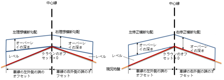

レベル クラウン オーバーレイ
このサブアセンブリは、既存のクラウン付き道路をオーバーレイし、必要に応じて現況地盤上にレベリング層を追加します。
アタッチメント
アタッチメント ポイントは、計画地盤の横断勾配があるオーバーレイ層のクラウン ポイントです。

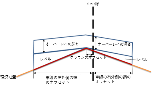

クラウンのオフセット クラウン ポイントでの正または負のオフセット 数値 0.000 m (0.00 フィート)

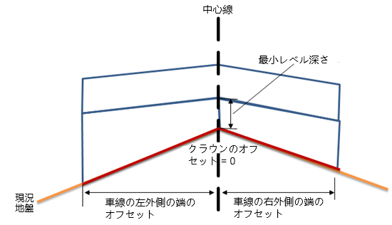

[クラウンで縦断を使用]のオプション オーバーレイの内側の端を縦断に繋げるか、クラウン ポイントの標高を最小レベル深さに調整するかを選択します。 ユーザ定義 最小レベル深さ

左側の最小レベル深さ 既存サーフェスと左側のオーバーレイ層底面との間の最小レベル深さ 数値、正 0.300 m (0.300 フィート)

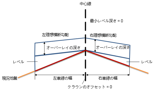

左車線の幅 左車線の幅、左車線の内側の端からの左車線の外側の端のオフセットにより決定 数値、負 -12.000 m (-12.000 フィート)
右車線の幅 右車線の幅、右車線の内側の端からの右車線の外側の端のオフセットにより決定 数値、正 12.000 m (12.000 フィート)

最小レベル深さ
注: 最小レベル深さは、現況地盤の高点とオーバーレイ層底面との間で計測されたレベリング層の最小の深さを表します。
クラウン オフセット
注: サブアセンブリのクラウン ポイントが道路の中心線から離れているオフセット距離です。

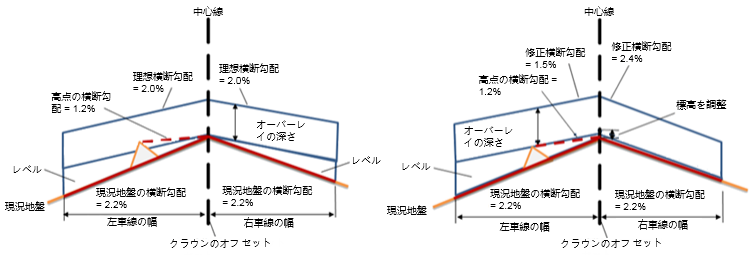

このサブアセンブリでは切削層がサブアセンブリに追加されていないと仮定しています。フラッピングは、出力される修正横断勾配の挙動をコントロールするものですが、最小レベル勾配を満たすために勾配誤差の許容値内に設定されます。必要に応じて、切削なしおよび最小レベル深さを満たすために、オーバーレイ層の標高を調整することができます。
注: オーバーレイ層の標高を修正した後にフラッピングで修正横断勾配を調整することはできません。手順としては、常に最初にフラッピングを適用し、その後に、必要に応じてオーバーレイの鉛直調整を適用してください。
入力:
入力
理想的な横断勾配、左 -2.0%
理想的な横断勾配、右 -2.0%
クラウンのオフセット 0.000' (0.00 m)
左車線の幅 12' (3.6 m)
右車線の幅 12' (3.6 m)
最小レベル深さ 0.000' (0.00 m)
勾配誤差の許容値 0.50%
オーバーレイ勾配のオプション ユーザ定義(フラッピングあり)
[縦断を使用]オプション 最小レベル深さ
計算:
左側の入力
高点の横断勾配、クラウン ポイントから高点まで計測 -1.2%
高点の横断勾配 - 理想的な横断勾配 0.8%
勾配誤差の許容値 高点の横断勾配から理想的な横断勾配を差し引いた勾配差の結果は 0.8% です。これは 0.50% の勾配誤差の許容値より大きくなっています。
修正横断勾配 修正横断勾配は、-1.5% ~ -2.5% の横断勾配の間に調整されます。
調整された標高 オプション("a")
右側の入力
現況地盤の横断勾配 -2.2%
現況地盤の横断勾配 - 理想的な横断勾配 -0.2%
[許容差] 現況地盤の横断勾配 - 理想的な横断勾配は -0.2% です。これは 0.5% の勾配誤差の許容値より小さくなっています。
標高を調整 false ("0")
最終入力
修正横断勾配、左 -1.5%
修正横断勾配、右 -2.2%
標高を調整 max(a,0) = 調整された標高
