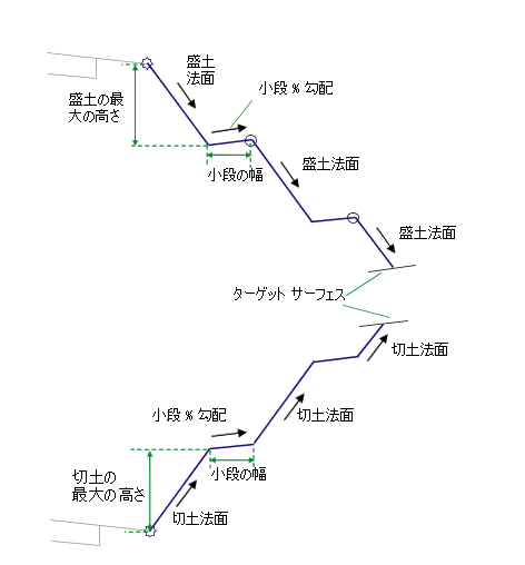

このサブアセンブリはリンクを挿入し、必要に応じて小段を繰り返しながら、切土または盛土排水法面を作成します。
法面展開リンクやその他のリンクに、オプションのライニングされたマテリアルを指定することもできます([すべてのリンク]、[法面展開リンク]、[盛土リンクのみ]、[なし])。
アタッチメント ポイントは、最初の切土または盛土法面の内側の端にあります。このコンポーネントは、右側または左側のどちらにもアタッチできます。

最初のヒンジ ポイントをアタッチメント ポイントに設定します。ヒンジ ポイントの標高をターゲット サーフェスと比較して、横断が切土または盛土条件のどちらであるかを特定します。指定された[切土法面]または[盛土法面]を使用して、ターゲット サーフェスとの交点を計算します。交点までの高さが[最大の高さ]を超える場合は、[最大の高さ]のリンクを挿入し、小段リンクを追加します。次に、ヒンジ ポイントを小段の外側の端にリセットします。法面展開リンクが[最大の高さ]より小さくなるまで、このプロセスを繰り返します。
他の法面展開サブアセンブリと同様に、ライニングされたマテリアルをオプションで追加できます。3 つの区分の勾配を指定できます。リンクの勾配が指定の勾配値に達した場合、マテリアル タイプ 1 を適用します。勾配 1 から勾配 2 の間には、マテリアル タイプ 2 を適用します。同様に、リンクの勾配が勾配 2 と勾配 3 の値の範囲内にある場合、マテリアル タイプ 3 を適用します。リンクの勾配が[勾配制限 3]よりフラットな場合は、どのマテリアルも適用しません。
ライニングされたマテリアルをサブアセンブリに追加すると、指定した厚みを持った平行リンクが法面展開リンクに追加されます。この厚さのパラメータ(例: マテリアル 1 の厚み)はリンクに対して垂直に計測されます。下部レベルのリンクはデータムでコード化し、法面展開リンクは上面でコード化します。これらのマテリアルで囲まれたシェイプは、マテリアル名でコード化します。
AutoCAD Civil 3D 2010 およびそれ以前のバージョンでは、マテリアル厚さのパラメータは鉛直方向に測定したものでした。AutoCAD Civil 3D 2011 以降では、このパラメータは勾配側面に対して垂直に測定したものになります。したがって、それらのサブアセンブリを含む、AutoCAD Civil 3D 2010 またはそれ以前のバージョンで作成された図面を AutoCAD Civil 3D 2011 以降のバージョンで開いて、コリドーを再作成すると、そのパラメータはこの新しい方式を反映して変更されます。このサブアセンブリを使用する土量レポートはすべてこの新しい方式を反映して更新されます。
レイアウト モードの場合、高さを最大にした最初の切土および盛土法面、1 つの小段、高さを最大の半分にした切土および盛土法面展開勾配を順に描画します。法面展開リンクの最後には、外側を向いた矢印が付きます。
