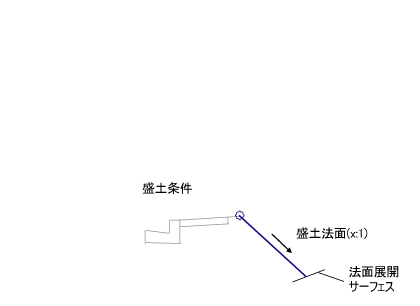

アタッチメント ポイントが切土または盛土のどちらに含まれるかを検証します。アタッチメント ポイントが盛土に含まれる場合は、指定された[盛土法面]で盛土法面展開リンクを現況地盤サーフェスまで延長します。

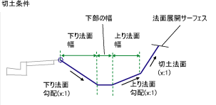

法面展開が切土より下でない場合は、下り法面、排水溝の底部、および上り法面を追加し、指定された[切土法面]で上り法面の終点から法面展開サーフェスまで切土法面展開リンクを延長します。

| P1 | Hinge、Hinge_Fill | 盛土条件のみ - 盛土法面展開リンクのヒンジ ポイント |
| P2 | Ditch_In、Daylight、Daylight_Fill | 切土条件のみ - 排水溝の内側の端、盛土条件のみ - 法面展開ポイント |
| P3 | Ditch_Out | 切土条件のみ - 排水溝の外側の端 |
| P4 | Hinge_Cut | 切土条件のみ - 切土法面展開リンクのヒンジ ポイント |
| P5-n | Daylight Daylight_Cut | 切土条件のみ - 法面展開ポイント |

| L1 | Top、Datum、Daylight、Daylight_Fill、Slope_Link (切土のみ) | 盛土内の法面展開リンク |
| L2 | Ditch | 排水溝下部 |
| L3 | Slope_Link | 排水溝の勾配 |
| L4-Ln | Top、Datum、Daylight、Daylight_Cut | 切土内の法面展開リンク |
次のコード図では、岩盤サーフェスがない切土の場合のコードを示してあります。
次のコード図では、盛土の場合のコードが示してあります。
